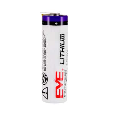

    Ich konnte es mir nicht verkneifen den alten Akku zu öffnen.
    Das sind 2 EVE PLM1550
    EVE PLM1550 |AA | Li-Ion | Lithium Ion | Battery|SIMPOWER
    Buy your EVE LM1550 Lithium Battery on line now! Simpower 100% NZ Owned & operated for all your battery requirements including Design & Build.
    www.simpower.co.nz
    auf die Schnelle habe ich keinen Anbieter dafür gefunden.
    aber bis man die Zelle ausgebaut wieder gelötet oder mit dem Punktschweisser getauscht hat vergeht sicher einen halbe Stunden.
    Da ist das Geld für das org. Teil gut angelegt.
