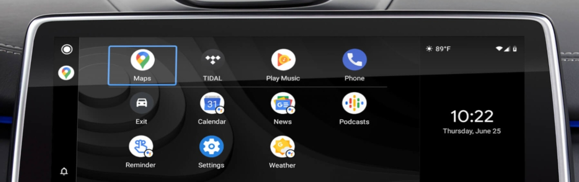

    Ich habe mich mal kurzzeitig für diese Lösung interessiert:
    How to Retrofit Android Auto into Your BMW in 2024 | BimmerTech
    Dreaming about BMW Android Auto in your car? Now you can have it without replacing your native iDrive system!
    www.bimmer-tech.net
    Ist mir aber letztendlich zu teuer für den Gewinn an Nutzen.
    Da setzte ich lieber erst mal die 400 Steine für das 8,8"-Display. Denn ein Display ohne Splitscreen-Funktion ist für mich eine Katastrophe ...
