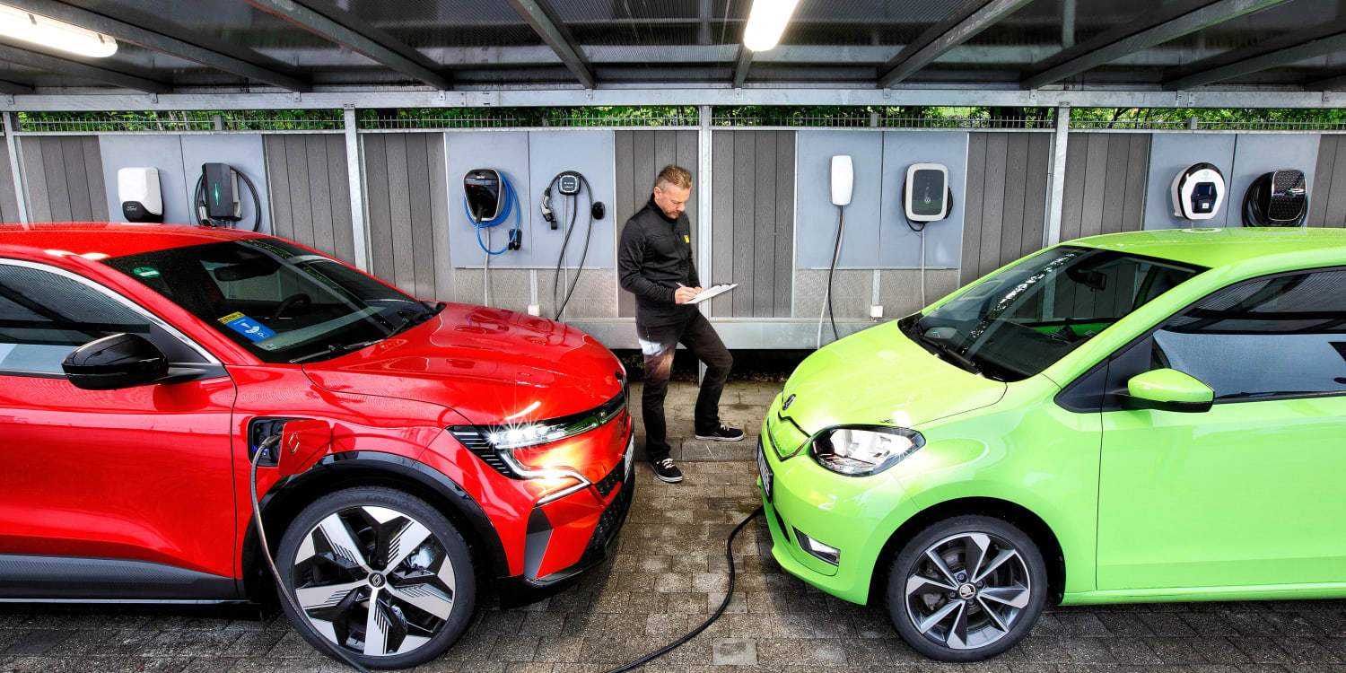

Die Heidelberg Wallbox hat nun im ADAC-Vergleichstest Platz 1 belegt:
Wir haben daheim inzwischen zwei Heidelberg Wallboxen im Einsatz und sind damit sehr zufrieden. Keinerlei Störung oder Fehlfunktion bislang bei täglicher Nutzung.
