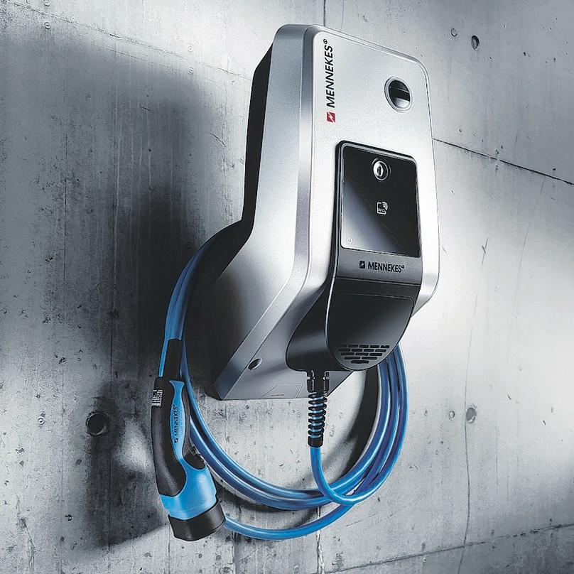

Zur Zeit fahre ich einen 218i  2er Aktivtourer. Denn werde ich im November zurüchgeben. Da mein Fahrprofil zum Job 22km hin und zurück Einkaufen 6km, zum Bahnhof 4km gut zum 225Xe passen würde habe ich mit den gedanken gespielt so ein Auto zu nehmen.
Ich habe mich im Netz über die Lademöglichkeiten informiert. Ich wohne in einen Mehrfamilienhaus und benötige noch einen Stromanschluss auf meinen Tiefgaragen platz.
Ich habe eine Elektrofirma beauftragt mir ein Angebot zu erstellen.
Mein Hauptsicherungen sind 3x35A. Die Sicherungen würden gegen 3x50A ausgetauscht werden. Dann ein 32A FI Schalter und 5x6mm ca. 30 m zum Tiefgaragenplatz.
Ich denke an Später deshalb ein 5adriges Kabel für 400V und einen grösseren Querschnitt.
Die Kosten vom Elekriker sind ca. 1300 Euro.
Ich würde eine Wallbox ABL11kw für 819 Euro auswählen. Wenn ich alles zusammenrechne komme ich auf 2100 Euro Investition die ich zahlen muss.
Ich könnte eine andere Wallbox, oder nur ein 3 adriges Kabel verlegen, ein billigeres Angebot vom Elektriker einholen usw.

Einen 225xe zu kaufen, nur um zu Sparen, ist sicher der falsche Grund. Das gilt insbesondere, wenn noch erhebliche Investitionen in die Hauselektrik zu machen sind, damit überhaupt die Vorteile des elektrischen Antriebs genützt werden können.
Dein Fahrprofil spricht sicher für das Auto, weil du ja fast ausschließlich elektrisch fahren könntest.Als Mieter würde ich aber nicht mehr als 2000 Euro in die Hauselektrik stecken, nur um ein Hybridfahrzeug laden zu können. Außerdem ist zu bedenken was passiert, wenn du aus der Wohnung ausziehst (Rückbauverpflichtung??). Nach derzeitigem Stand müssen auch alle Miteigentümer zustimmen, wenn eine solche Maßnahme durchgeführt werden soll. Wenn du also in einem Haus wohnst, das nicht nur einen Eigentümer hat, wird das auch eine höhe Hürde. Dein Vermieter muss natürlich auf jeden Fall zustimmen. -
Die Kosten vom Elekriker sind ca. 1300 Euro.So in der Art sieht es bei mir auch aus. Nur 45m statt 30m und daher etwas höhere Kosten.
Ich muss die Sicherungen am Hausanschluss nicht anpassen, dafür will ich aber noch ne Schuko-Steckdose in der Garage zum Staubsaugen und dafür muss auch nochmal n kleiner Sicherungskasten dort installiert werden.Ich würde eine Wallbox ABL11kw für 819 Euro auswählen.
Ich liebäugle mit der Wallbe Eco. Auch gleich mit 22kW als Reserve für später
