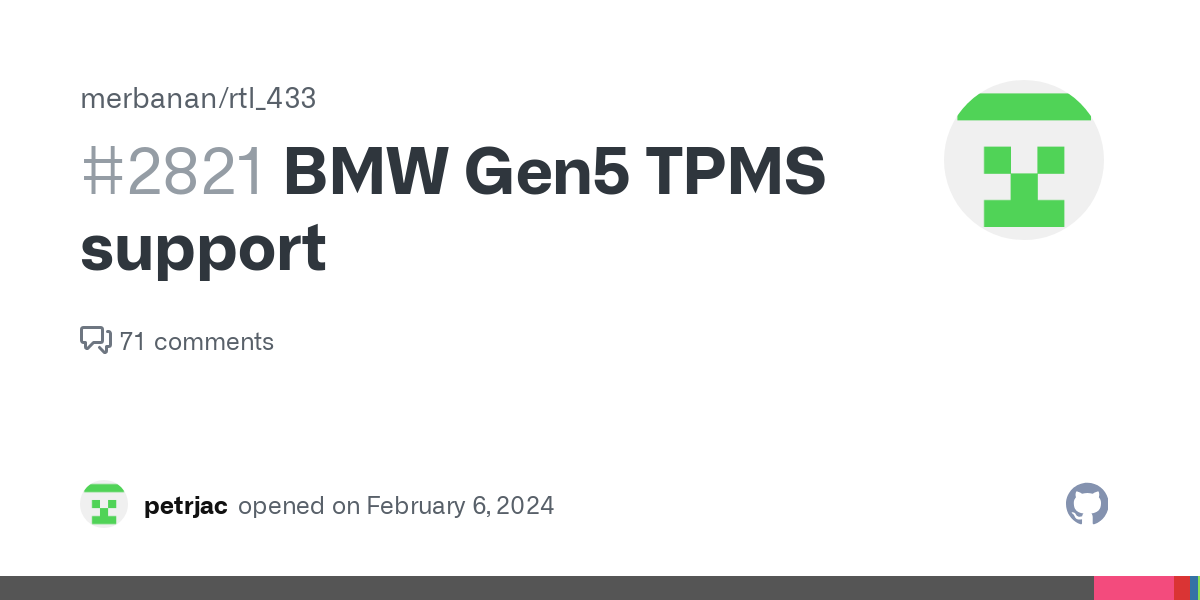

    Darauf bin ich auch schon gestoßen. Ich weiß nur nicht genau, wieviel Delta da rein muss und ob das auch noch druckabhängig ist. Die Solldrücke sind mit ziemlicher Sicherheit nicht in den Sensoren gespeichert. Daher ist auch die Annahme des Kollegen:
    BMW Gen5 TPMS support · Issue #2821 · merbanan/rtl_433
    Hi, I'm trying to decode BMW Gen5 TPMS sensors. I recorded several samples using Airspy R2 SDR - https://github.com/merbanan/rtl_433_tests/pull/463/files . I…
    github.com
    nicht ganz korrekt; jedenfalls der letzte Teil.
    Aber letztendlich reicht mir das Wissen, dass ich in der Garage mit "Fast Deflate" aufwecken kann (zumal ich den Reifen aufgepumpt lagere) oder eben den Raspberry Pi auf dem Beifahrersitz mitfahren lasse zur Aufzeichnung, die kurz nach Überschreiten der 30 km/h beginnt.
    Aber dem eigentlichen Ziel, von der Wohnung aus ein 433MHz Triggersignal zu senden und dann zu empfangen, um zB den Druck zu checken oder den Termin für den Wechsel der Sensoren nicht zu vergessen, bin ich noch nicht näher gekommen.
