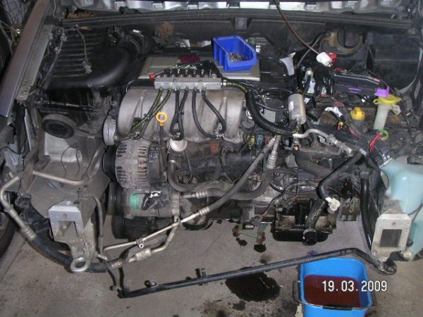

    Ich bin zwar kein Profi, aber ich habe in einem anderen Forum mein AG4 von unserem Galaxy selber repariert.
    Hat mir wiedermal der Titel „Schrauber des Jahres ….“ eingebracht.
    Hier mal der Link (wenn erlaubt, wenn nicht, dann löschen) zu dem Forum und meine Reparatur meines Automatikgetriebe.
    Kann man einige interessante Informationen rauslesen. :0010:
    Automatikgetriebe Desaster von Obi Wan - Teil 2 ab Seite 12
    Tja, was soll man dazu sagen Ich musste es tun. Der Galaxy ist heute auf dem Weg zur Arbeit verreckt. :evil: Unter dem Motor war Öl ausgelaufen. Da ich…
    www.sgaf.de
    Da war ich gezwungenermaßen zum selber schrauben verdammt.
    Quasi jedes Wochenende was anderes. :0039:
