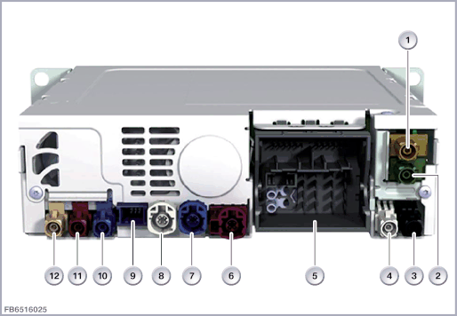

  • [Blockierte Grafik: https://www.newtis.info/tisv2/obj/1VnYyNJWJG]
    IndexErklärungIndexErklärung
    1 Anschluss für Antenne DAB III (nur Europa-Ausführung) alternativ Anschluss für SDARS-Antenne (nur US-Ausführung) 2 Anschluss für Antenne DAB L (nur Europa-Ausführung)
    entfällt, wird nicht mehr unterstützt
    3 Anschluss für Antenne FM/AM 4 Anschluss für Antenne FM/AM 2
    5 Steckverbindung 40-polig mit MOST-Schnittstelle 6 Anschluss für Datenleitung zum Central Information Display
    7 Anschluss 2 für USB 8 Anschluss 1 für USB
    9 OABR-Ethernet 10 Anschluss GPS
    11 Anschluss WLAN 12 Anschluss für Bluetooth-Antenne
    Bluetooth hatte ich vergessen
