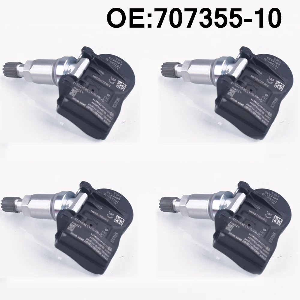

4 Stück Auto-TPMS-Reifendrucküberwachungs-/Warnsystem-Sensor für BMW 428i 430i 435i F32 F33 F36 F82 F83 - AliExpress 34Smarter Shopping, Better Living! Aliexpress.comde.aliexpress.com5,80€ das Stück ! Da macht man sich wirklich keine gedanken über einen Batterie wechsel mm.
Kann man fast nicht glauben aber wenn man sich die günstigsten in Deutschland mit ca. 12€ ansieht kommt das schon hin.
