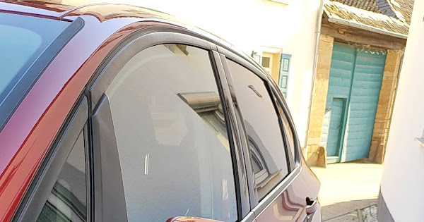

Die Erkennbarkeit ist nicht schlechter, ich würde sagen besser original ist da nur eine kleine Funzel...
