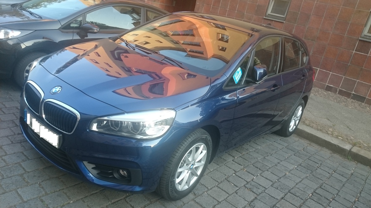

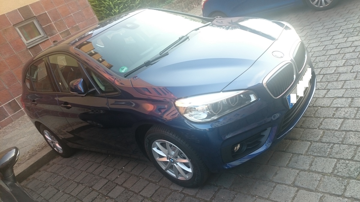

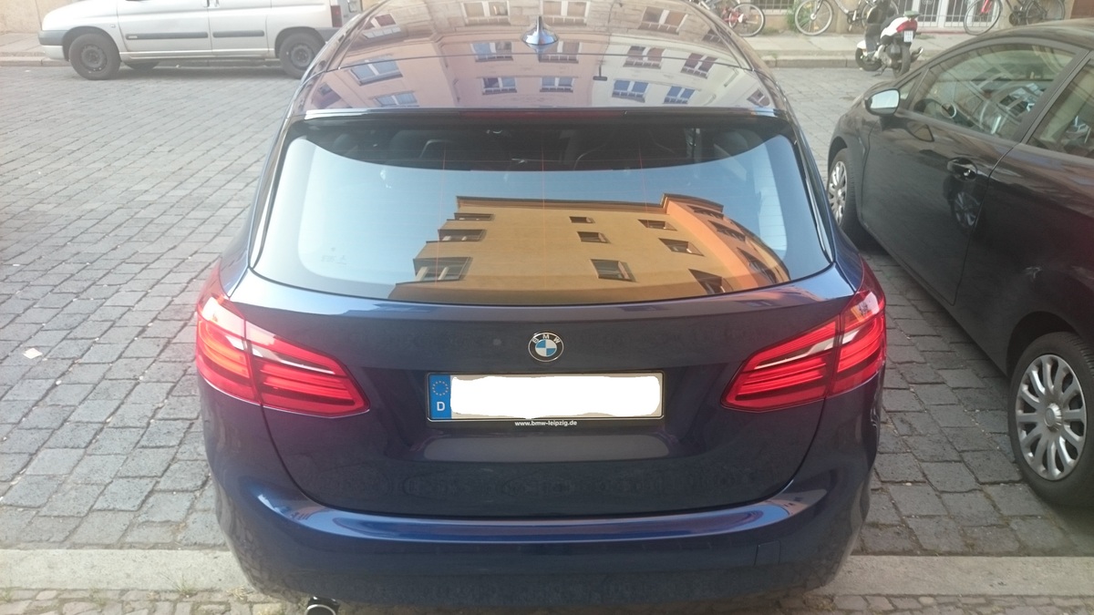

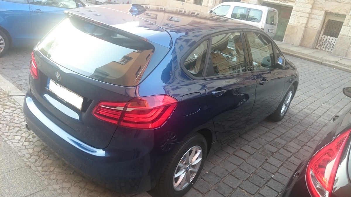

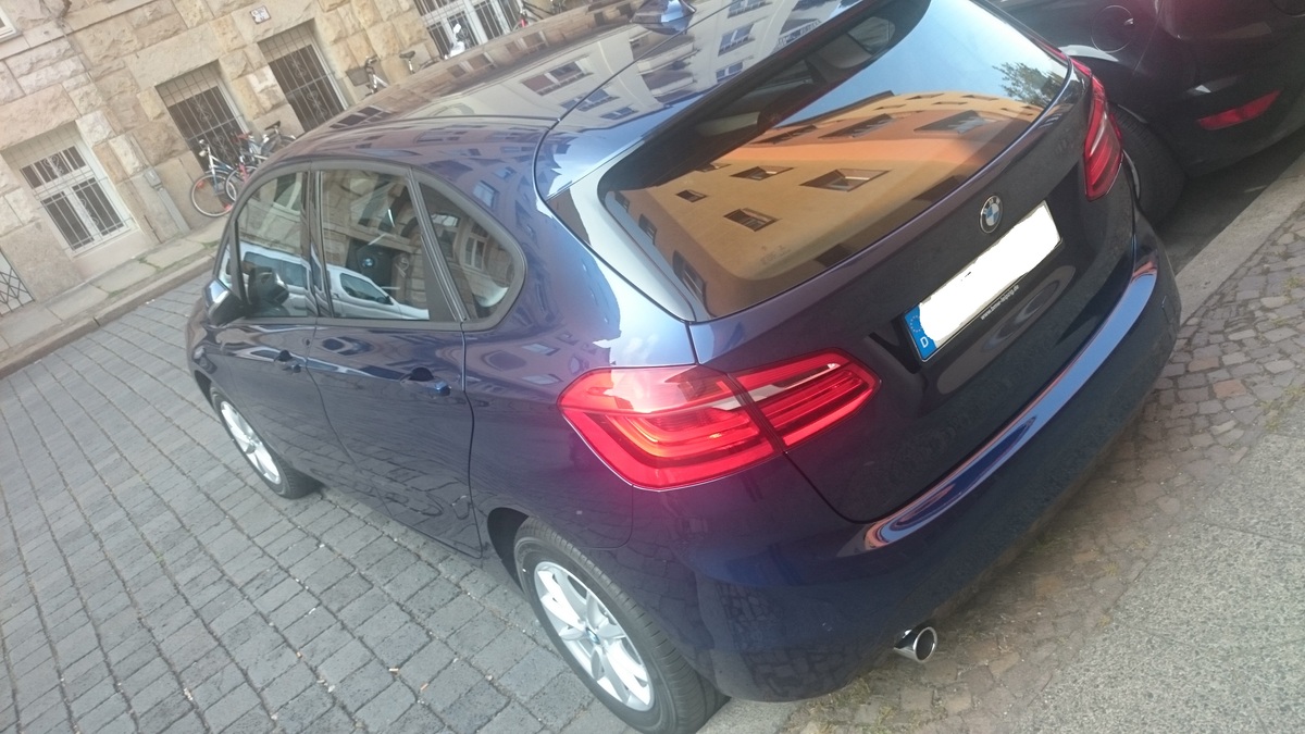

    nun hab ich es endlich geschafft, mal ein paar Bilder zur allgemeinen Erbauung zu machen:
    Das waren Bilder von NAGELNEU, 2 h alt.
    Der Glanz einer Speckschwarte ist ein Dreck dagegen, oder?

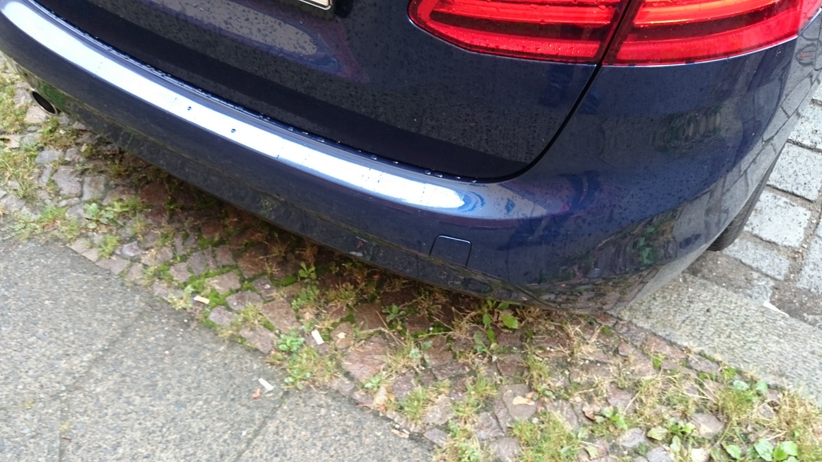

    Ladekantenfolie heute angebracht:
    kaum zu sehen. Hier mit entsprechenden Licht:
    man ahnt zumindest, wo sie ist.
    Echt n geiles Auto, oder? :0007:

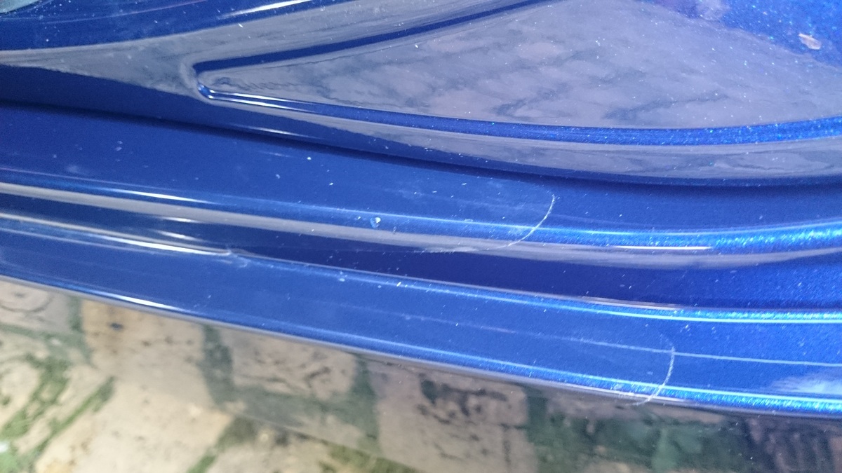

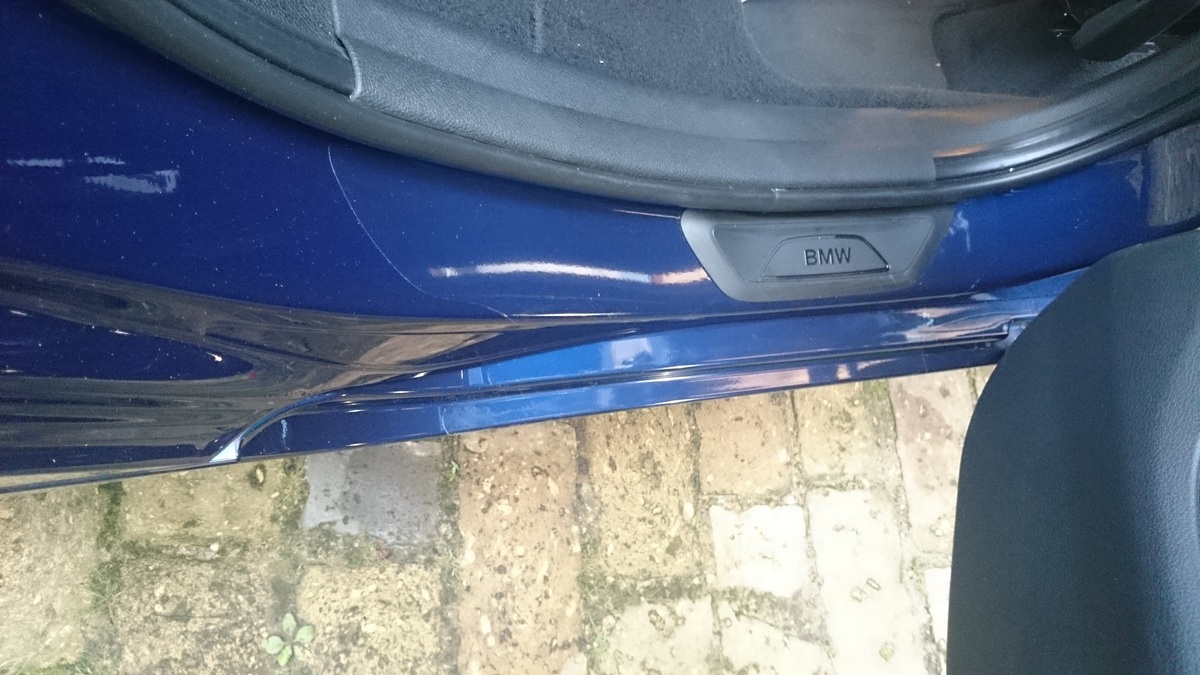

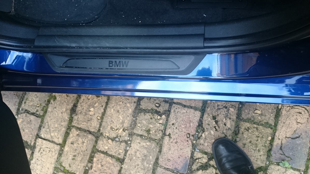

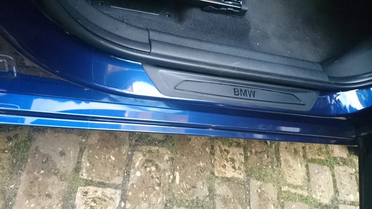

  • und hier ist sie, die Rückmeldung:
    Hallo Leute,
    das Aufbringen der Folie war relativ einfach, aber zeitaufwändig.
    zuerst mal die Bilder:
    Fahrerseite, vorn. Kaum zu sehen, oder?
    Fahrerseite hinten. Bei entsprechendem Licht sieht man zumindest die Kante der Folie rechts.
    Dieses Bild habe ich bemacht, da die Folie aus 2 Teilen pro Einstieg besteht. So hat man wenigstens eine Ahnung, wie sie passt. Leider ist man da allein, da eine genaue Positionierung einem selbst überlassen ist.
    Beifahrerseite hinten
    Hier Beifahrer vorn. eigentlich sieht man vor allem die Kanten der Folien.
    Etwas tricky waren die oberen Folien bei den hinteren Einstiegen, weil sie unter dem originalen Einstiegsschutz nur sehr schmal und dort direkt um eine Kante liegen.
    Bei den vorderen Folien waren die unteren mühsam, da sie um 3! Kanten (2x außen, 1x innen) gehen.
