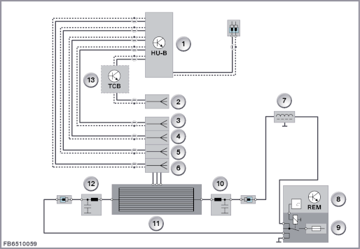

  • Bei dem Antennenverstärker handelt es sich um das Original BMW-Teil.
    Der wird vom Fahrzeug mit Spannung versorgt und gibt das verstärkte DAB+ -Empfangssignal normalerweise an die Head-Unit weiter, in unserem Falle eben an das Dension.
    Kann man hier schön nachvollziehen:
    [Blockierte Grafik: https://www.newtis.info/tisv2/obj/FqMLGZTo]
    Somit ist eine Phantom-Speisung nicht notwendig.
    Der Spannungsausgang vom Dension kann dann unbelegt bleiben (kleiner Stecker mit rotem und schwarzem Kabel)!
    Der Curry-farbene Fakra-Ausgang vom Antennenverstärker wird dann mit einer Antennenkabel-Verlängerung an den SMB-Eingang vom Dension angeschlossen.
