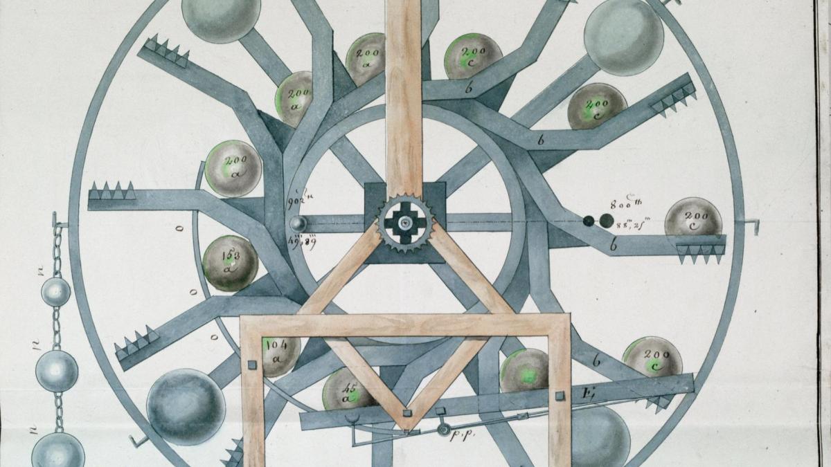

    Perpetuum mobile gibt es nicht.
    Energiegewinnung: Warum es nie das Perpetuum mobile geben wird - WELT
    Ein Perpetuum mobile, das Energie aus dem Nichts erzeugen kann, gibt es leider nicht. Energie geht nie verloren und wird nie erzeugt: Sie wird stets nur…
    www.welt.de
    Der Strom kommt aus dem Akku und 1kWh kann auf ohmschen Weg auch nur 1kWh an Wärme werden.
