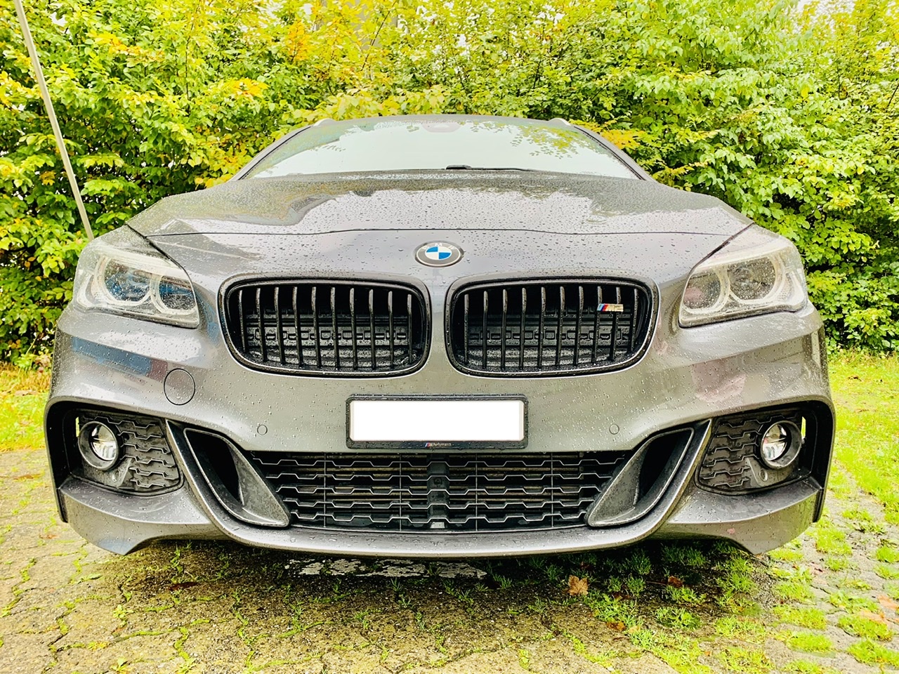

:) Led Nebelscheinwerfer Nachgerüstet

Sind das die vom F20/21?
Ardi89
23. Oktober 2019 um 16:10
Ja genau vom F20/21 - F30/31, passen ohne Problem weil für F46 gibt es keine LED von BMW.

Ah eh. Ja, dass beim F45/46 leider nicht gab/gibt weiß ich. Ich kannte es nur vom 1er (F21), den meine Mutter bis vor kurzem hatte.
Nachdem das ja originale BMW Teile sind, sollte das ja rechtlich kein Thema sein, oder? Die Standard-Halogen-Nebler sind ja auch baugleich...
Einzig, wie ist es mit dieser Schaltung, die erkennt, ob Birnen defekt sind, stört das irgendwie, dass da statt Halogen LED's verbaut sind?
Ardi89
23. Oktober 2019 um 21:34
Nein passen 100% ohne Problem! Ja der Fehler kommt aber das habe ich mit BimmerCode Codiert von Halogen auf LED und jetzt kommt kein Fehler mehr.
