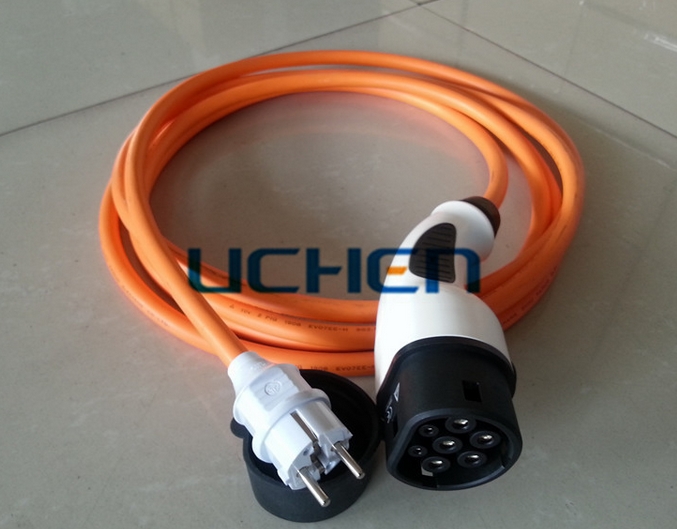

Jetzt war ich vorhin bei BMW und habe die auch gefragt. Die sagen: ja. -
Dann würde mich mal interessieren, wie die den Typ2 Stecker in die Schukosteckdose bekommen.....
			Alles anzeigen
Hier die gewünschte klare Antwort: Nein
bedankt
@Gutta: Kannst du mir bitte mal den Sinn dieses Kabels erläutern? Den Zweck des Schukosteckers verstehe ich ja, aber was passiert mit dem Typ 2 Stecker am anderen Ende des Kabels?
Ganz einfach, Typ2 kabel an Adapter anschliesen, aber das wird kein Snellladekabel kombination mehr
So hatte ich das auch verstanden. Deshalb halte ich dieses Kabel auch für ziemlich sinnfrei. Mit dem standardmäßigen Kabel kann ich die Haushaltssteckdose nutzen, warum sollte ich Geld ausgeben für ein Schnellladekabel und für einen Adapter, wenn ich dadurch keine Verbesserung zum serienmäßigen Kabel habe....
